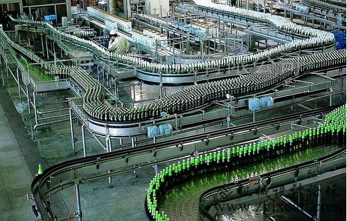

    链板输送机
    链板输送机
          当所有指令执行完毕,将输送出状态寄存器中的内容,依次送到输送锁存电路(输出映象寄存器),并通过一定的输出方式输出,驱动外部相应执行元件工作,这才形成PLC的实际输出。
