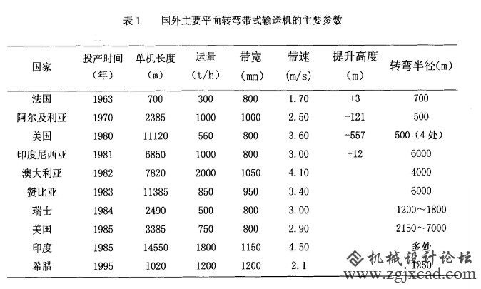

     平面转弯皮带输送机是通过将输送带的内曲线抬高和将托辊安装倾斜角等措施,使皮带输送机运行时产生一个向外的离心推力来克服由转弯造成的输送带张力的向心推力,从而保证输送带的转弯运行。这种平面转弯皮带输送机可实现输送带运行的自然变向,避免采用特殊结构的专用输送带。平面转弯皮带输送机应用于当输送机线路的起点和终点不能直线连接时的情况。采用弯曲的运行线路以绕开障碍物或不利地段,实现少设或不设中间转载站,从而达到减少设备的数量,使系统的供电和控制系统更为集中。中间转载站的取消,解决了转载站带来的一系列问题,如:取消了缓冲板、清扫器、导料槽等磨损件;无物料溢出或堵塞的危险;减少了粉尘飞扬和噪声,有利于保护环境;取消了中问转载的卸料高度,减少了不必要的能耗。
      平面转弯皮带输送机的设计计算涉及到结构设计、设计计算方法和动态过程分析等各方面的问题。目前已经给出了一些平面转弯带式输送机的设计计算方法,所采用的方法是计算输送机的转弯半径,而在工程上,往往是由于地形和建筑设施的限制,转弯半径是预先给定的。
