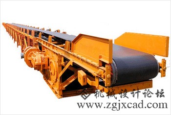

          皮带输送机在进行安装好各个部件后,首先要进行的就是试车,只有当输送设备无故障时,才能够进行相关性物料的输送。在进行试车前必须做一些准备工作。试车前检查各紧固件是否可靠,皮带接头是否良好,皮带是否装反。各部轴承、齿轮、减速器的润滑油应该符合规定。滚筒、托滚应转动灵活,张紧装置、清扫装置、下料位置适当、牢固。各个防护罩齐全,升降部位的安全销应该插入保险孔内。空负荷试车一小时应检查:外露齿轮啮合情况及减速机运转情况,应无异常声音和震动。皮带不跑偏,接头良好,皮带松紧适宜。桁架不发生异常震动或是位移。
         现场清理干净,特别是输送设备的通廊,各配电室内不得有任何的杂物,检查各用油部件是否注油以及油位是否正确;检查接线端子是否有松动现象;轴承温度要符合滚筒轴承不大于七十度。滑动轴承不大于六十五度。检修质量符合本规程要求,检修记录齐全,准备,加负荷 试车符合上述要求时,即可按规定移交生产。
    皮带输送机
    皮带输送机
        皮带输送机的维护和常见故障处理:
        严禁皮带输送机带负荷启动,如在运行中停电或其他有关联的设备突然发生故障而被迫停车时,须将皮带上的负荷消除后再行启动,以免烧毁电机或撕断皮带。三角传动皮带、运输皮带打滑时,应该停车调整其张紧度,严禁将其他异物在皮带槽或滚筒上启动。经常检查运输皮带的运行情况,如发生跑偏,应该立即调整调节螺栓、被动滚或压滚等,使其运行正常。检查轴承温度,应该不超过规定。检查各紧固件有无松动,发现皮带接头松动、托滚筒磨穿等现象,应该立即停车处理。经常保持润滑良好,机体整洁。头尾轮倾斜造成跑偏,其措施是:对头尾轮进行调整不,重新找正。其调整方法为:调整承载托辊组输送带偏向哪一侧,托辊组的那一侧输送带前进方向前移或另一侧后移。
        调整驱动滚筒与改向滚筒位置,调整方法与调整托辊类似。转载点处与落料位置对输送带跑偏的影响,增加挡料板阻挡物料改变物料的下落方向和位置。
