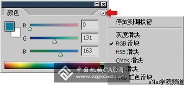

    思考完之后我们打开Photoshop,调出颜色调板〖F6〗,并点击一下红色箭头处的色块。如下左图。这个色块代表前景色。另一个位于其右下方的色块代表背景色。Photoshop默认是前景色黑,背景色白。快捷键〖D〗可重设为默认颜色。
    01a01如果颜色调板中不是RGB方式,可以点击颜色调板右上角那个小三角形按钮,在弹出的菜单中选择RGB滑块,如下右图。
