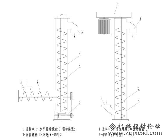

          1、螺旋输送机结构
          螺旋输送机主要由进料口、筒体、出料口、螺旋体、传动系统等部件组成,其工作原理是利用旋转的螺旋叶片将物料推移输送。
          螺旋体焊接于螺旋轴上,是用来输送物料的主要工作部件,根据旋转方向,可分为左旋、右旋两种,同一螺旋体,只要改变其旋转方向,螺旋输送机输送物料方向随即逆向;根据输送物料的不同可分为实体、带式、叶片等面型型式。
