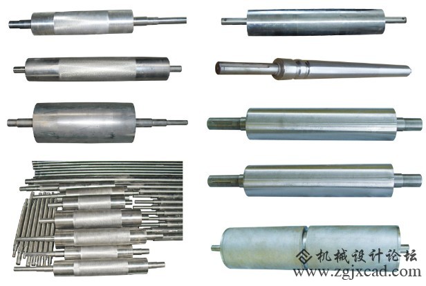

          在皮带输送机滚筒失效应对中,进行滚筒优质材料的选择是必要的。这需要进行滚筒制造工艺的优化,进行制造质量的提升,确保滚筒强度的提升。进行筒皮钢板厚度的加强,保证卷筒内外加强筋的布设,保证滚筒自身强度的提升。这也需要进行焊接工艺的应用,进行焊接质量的提升。保证筒体及其接盘的有效焊接,这是当下滚筒工艺有效开展的要求。
    皮带输送机
    皮带输送机
          打底焊时焊枪手工操作,采用单面焊双面成形的方法焊接,保证焊缝根部能熔透又不出现焊穿等缺陷。其余各层焊缝的施焊可将焊枪或埋弧焊机头固定在滚筒焊缝上方水平位置,利用滚筒转动实现焊接自动化。焊后必须回火,焊缝回火24h以后,按设计标准对焊缝探伤检验,焊缝质量均能达到设计要求。
          为了更有效提升滚筒的使用寿命,做好工作场合的清洁工作是必要的,从而保证设备的有效散热。这就避免进行胶带的打滑情况的出现,保证胶带的松弛有度。保证清扫装置的有效开展,避免其滚筒表面的粘附物的出现。这也需要进行定期检修模块的优化,保证其正常运作。在滚筒表面工作过程中,进行包胶模块的应用是必要的,这需要选好适当的强度耐磨材料,保证滚筒衬垫的增大。实现滚筒与胶带之间的摩擦力的控制,减少磨损,防止破裂,提高滚筒使用寿命。皮带输送机滚筒破裂所采用的改进措施是合理、可靠、实用的。滚筒是皮带输送机的重要部分,从滚筒的受力分析人手,提高制造质量,特别是提高焊接质量,正确使用和维护,是保证滚筒质量和使用的关键。
