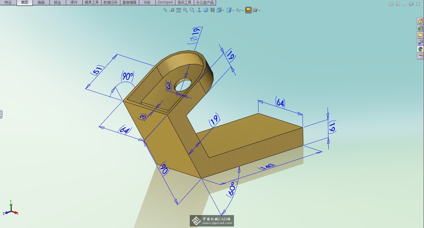

    都说最近太闲了,发个试着画画.
    零件材质:黄铜
    零件密度:0.0085g/mm^3

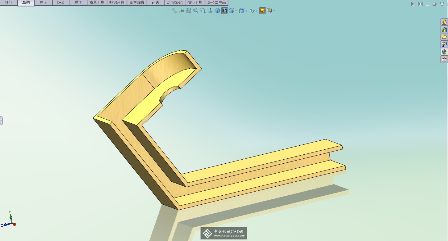

    零件为空心件,壁厚相同..
    求零件重量....

    里面那个槽的距离怎么算 ?
