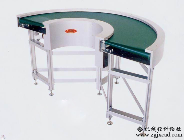

    转弯皮带输送机的线路控制必须要保证传动性和动作准确可靠,在紧急情况下能迅速切断电源安全停机。转弯皮带输送机的中央控制台为实现准确控制必须设置声、光信号显示单机起动和停机情况以及事故开关动作情况的装置。转弯皮带输送机应遵循逆物料流输送方向逐步机起动。顺物料输送方向延时逐机停。在保证不溢料的前堤下,也允许同时起动或同时制动。
        转弯皮带输送机输送质量安全一直是人们所关注的热点,而随着人们生活水平及生活质量的不断提高,消费者的消费观念出现了质的改变,从而改变整个商品的市场格局,大多数生产企业也逐渐改变了原来的生产模式及产品结构,为求生产出让消费者放心的产品。不仅如此转弯皮带输送机的安装也不可忽略的,下面就由昱音技术带你了解转弯皮带输送机的注意事项。
      转弯皮带输送机或通道狭窄不开阔地区使用的转弯皮带输送机其沿线应设置紧急拉线开关。网带输送线的设计有着照明灯或是可携式照明。我们在爆炸性气体、粉尘或是危险性混合物工作环境时,就选用安全型灯具照明。转弯皮带输送机在进行停机一个月以上重新使用前,必须由主管机械各电气技术临督人员对所有机械和电气设备进行试验检查,确认正常后方方可使用。
        转弯皮带输送机的中接收输送线的输送量必须大于或是等于供料转弯皮带输送机的输送量。可逆输送时接收与供料转弯皮带输送机的输送量应相等,但载料逆转输送时接收转弯皮带输送机的输送量应为供料转弯皮带输送机的输送量的二倍。因为意外事故停机的转弯皮带输送机可以在重新起动前应预先进行检查,并检查清停车原因的排除故障。
