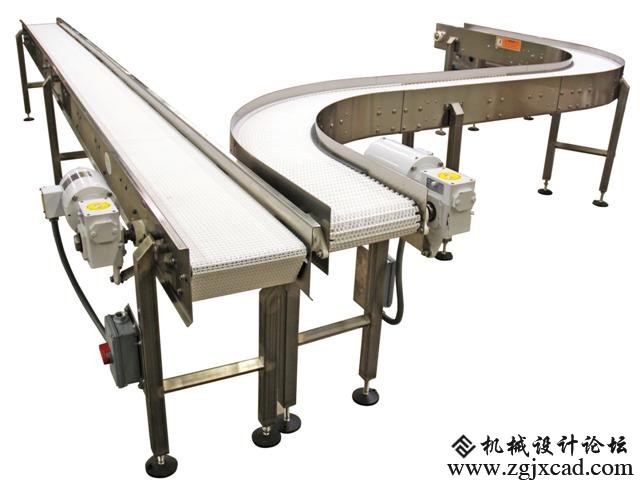

    镂空网带生产线在安装或是运行当中常会出现一些故障,以下是一些出现故障的原因及方法。镂空网带生产线的初张力大小,导致输送带离开滚筒处的张力不够造成输送带打滑。发生这种情况下一般发生在启动时,这只需要调整拉紧装置,及加大初张力既可。网带生产线传动滚筒与输送带之间的摩擦力不够造成打滑,其不要原因多半是输送带上有水或是环境潮湿。这时我们只需要在滚筒上加些松末。我胶在加的的时候要用鼓风设备进行吹入,不可直接手机投加以免发生人身事故。
        尾部滚筒轴承损坏不转或是上下托辊轴承损坏不转的太多。造成损坏的原因也很有可能是浮沉太多,没有及时检修或是更换已经损坏或是转动不灵活原部件,迫使阻力增大造成打滑。另外镂空网带生产线的启动速度太快也会形成打滑。此时可以进行慢速启动,方可克服打滑现象。镂空网带生产线的输送带负荷过大,超过的电能力也会打滑。此时打滑有利的一面对电起到了保护作用。否则时间长了电将被烧毁。但对于运行来说则是打滑事故。
        镂空网带生产线是专业输送各类瓶装物料机械,以承载面和动力传动为主。承载面是以标准链板为主,镂空网带生产线的输送机台面输送台面平坦光滑、摩擦力小,物料在传送线之间的过渡平稳,可输送各类玻璃瓶、PET瓶、易拉罐等物料,也可输送各类箱包;镂空网带生产线广泛用于食品、罐头、调味品、化妆品和洗涤用品、纸制品、药品、饮料、乳业及烟草等的自动输送、分配、和后道包装的连线输送。链板传送设备不锈钢和工程塑料等材质、规格品种繁多,可根据输送物料工艺特殊要求进行选用,满足各行各业不同的需求;镂空网带生产线的输送能力大、输送速度准确且稳定,可以保证物料在输送机上的同步输送。
        链板的维护及保养也是非常重要,为了能使其达到更长的使用期限,镂空网带生产线在洁清时,输送线体可以直接用水进行冲洗设备的表面(但需注意动力部分及控制部分则不可用水清洗,以免损坏内部部件,触电,发生意外事故。)要想使设备的使用寿命达到最大值,维护与保养才是关键。一般而言,动力部分的马达在使用一年左右就需及时更换机油,以保证马达处在最佳运行状态,减少内部的损耗。平时在设备使用完后,要及时关闭电源,一段时间对设备表面进行清洁。设备需要维护时,应该由专业设备人员进行维护,非相关人员不要进行,以免发生造成不必要的经济损失和安全事故。也可委托专业的设备安装公司人员进行维护。设备发生故障时不可盲目检查维修,应让专业工程人员来进行,或联系设备制造商派专业人员前往检查维修。链板的维护保养的重要性由此可见是非常重要的,广大用户一定要重视链板的维护和保养工作。
