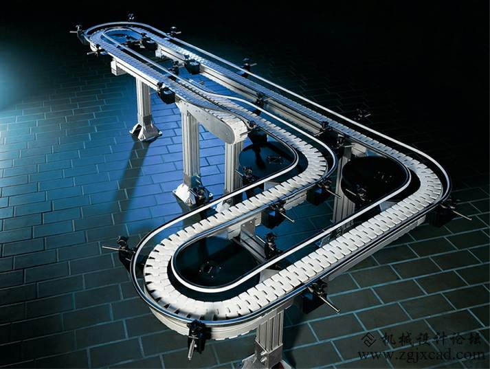

    转弯网带输送机是对皮带式输送机补充,主要是依靠网带来进行物料的输送,不仅可以进行物料的快速输送,同时克服了皮带输送机中皮带的撕裂、刺破、腐蚀等缺点,为生产企业提供了一种安全、快捷、维护简单的输送方式。转弯网带输送机的网带是采用金属编制,两侧外加装链条中间用穿销连接,采用链轮传动链条从而使网带沿链条传送方向而运动;同时也可以直接用特制的包胶辊筒来接直接带动网带动作,前者一般适用于物料重量较重并且长度较长的输送形式,用于冷却、吹干等行业要求的输送,故而网带密度较稀,后者一般采用较为密集的网带。适用于物料较小的输送距离较短又或特殊物体的输送,例如带强磁性物料的输送。重型转弯网带输送机一般长度不超过十五米,宽度不超过二米;轻型不锈钢转弯网带输送机长度一般不超过十米。
        转弯网带输送机在输送物料时常遇到网带打滑等问题,造成物料的流失,及效益的降低。解决重锤张紧转弯网带输送机中网带的打滑。使用重锤张紧装置的转弯网带输送机,在转弯网带输送机网带打滑时可以进行添加配重来解决,直到添加网带不打滑为止。但是不应该添加过多,以免使用转弯网带输送机当中的网带承受不必要的过大张力而降低其使用寿命。螺旋张紧或液压张紧转弯网带输送机网带打滑的解决,可以调 整张紧行业来增大张紧张力。但是有时张紧行程已不够,致使转弯网带输送机网带出现了永久性的变形,这时可以将网带截去一段重新进行硫化。转弯网带输送机在使用尼龙带或是EP是要求张紧行程较长,当行程不够时也可以重新硫化或是加大张紧行程来进行解决转弯网带输送机网带打滑的问题。
