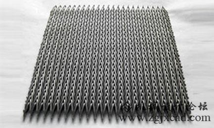

    不锈钢网带是众多输送设备当中的一种,可以克服皮带输送机中皮带的撕裂、刺破、腐蚀的缺点,同时为各大行业的生产企业提供了一种安全、快捷维护简单的输送方式,由于不锈钢网带所使用的是模块网带,并且传动方式是采用链轮进行驱动,所以不锈钢网带不易于跑偏、蛇行,并且由于带的厚实可以经得起切割、碰撞,及耐油、耐水等特性,使得各业界使用时不致于在维修保养上产生困扰,尤其是在更换输送带的塑钢不锈钢网带更是减少了一笔开销。采用不同的材质的网带可以起到不同的输送作用并且满足于不同环境的需要,我们通过塑料材的改性使得输送带能够满足于环境的温度零下负十度至一百二下度之间的输送要求。
