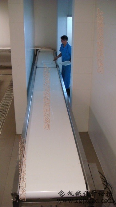

    皮带输送机主要是由皮带、传动装置、机架、托辊、滚筒及张紧装置进行组成,主要是通过摩擦驱动加以连续方式进行输送物料。可以让物料在一定的输送线上,由最初的供料点到最终的卸料点间形成一种物料的输送流程。皮带输送机即可以进行碎散物料的输送也可以进行成件物品的输送。除进行纯粹的物料输送之外,还可以与各工业企业生产流程中的工艺过程的要求进行相配合,并且形成有节奏的流水作业运输线。
