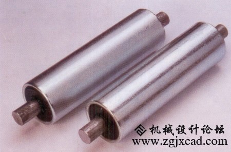

     输送机滚筒采用焊接筒体结构,焊接滚筒必须进行褪火处理,以消除其内应力;滚筒焊接后不能有夹层、裂纹、结疤等缺陷;滚筒必须进行探伤检查,在装配后要进行静平衡试验,并提供各项检测资料。
    滚筒筒体长度比胶带宽度宽200mm,滚筒筒皮壁厚应不小于10mm。
      滚筒轴为锻件,其许用扭矩及许用合力均应满足设计要求,与减速器相联。

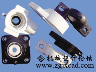

      滚筒轴承采用调心型双列圆柱或球形滚动轴承,滚筒轴承座应该设计成可调式的,保证在滚筒轴承座定位有效锁定之前可以进行调整。投标方应选用合理而实用的润滑方式。
    传动滚筒表面采用菱形胶层,改向滚筒表面采用平面胶层。传动滚筒表面胶层的形成方式为铸胶,传动滚筒表面胶层厚度不得小于16mm(仅作参考),传动滚筒表面胶层硬度不得小于70度(邵尔A型)(仅作参考),改向滚筒表面胶层的形成方式为铸胶,改向滚筒表面胶层厚度不得小于16mm(仅作参考),改向滚筒表面胶层硬度不得小于70度(邵尔A型)(仅作参考)。
      滚筒为露天布置,应防晒、防热、防尘、防水、防腐蚀。
      所有驱动滚筒、尾部滚筒、改向滚筒、张紧滚筒、电动滚筒轴承选用限制于招标方提供的选用范围内选用。轴承使用寿命不小于50000工作小时。轴承温升不大于40℃,轴承温度不超过80℃。建议选用进口品牌或国内同级别品牌。
