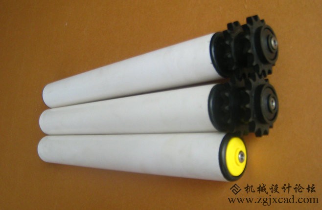

    皮带输送机由于可以进行水平、倾斜及垂直式输送物料,在进行倾斜式输送物料时会造成物料的落差,为了防止物料输送时的落差就必须进行设置防落料的托辊。托辊在皮带输送机当中起着至关重要的重要,主要负责支撑和传递动力的作用,减少输送带同托辊的摩擦力,对占输送机的总成本的百分之二十五以上的输送带的寿命起着关健性作用。
          现有的行业产品的托辊结构多为由中间水平布置的一组圆柱形辊和两侧对称倾斜布置的两组圆柱辊构成,而圆柱辊则由中心轴和通过两端部轴承连接的筒体进行组成,该结构存在的问题是筒皮薄易于磨损,轴承周期应用相对较短,如果筒皮被磨薄,那么在承载力过大的时候就容易发生断裂,划伤输送皮带,后果会比较严重。托辊的在运转时几天甚至几个小时就报废,布置合理加以平常维护便可以进行正常运转十几年。托辊有着接触密封、间隙密封和一次性加油润滑、可以进行定期的注油润滑几种方式。
         经过输送厂家的多次实验表明,通过加强皮带输送机的坡度的变化处托辊的强度可以进行实现延长寿命,减少皮带输送机的故障率,降低组件更换频率,提高皮带输送机的安全使用系数,进行通过增大与皮带之间的摩擦力,更加有利于物料的传输,增加了输送机的传动力,通过皮带输送机防落料托辊的形状优化设计,在输送机坡度变化处不但能够进行保持原有的支撑作用,而且使得橡胶皮带两侧始终保持一定的夹角,所传送的物料不会出撒落的情况。
