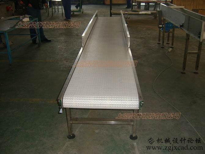

    任何设备在正式使用之前,都有一个严密的工作流程,都应按规定的安装方法安装在固定的基础上。对于网带输送设备而言更是如此,为了减少以后工作中的失误,必须认真的完成该项工作。网带输送设备正式运行前应将轮子用三角木楔住或用制动器刹住,以免工作中发生走动,有多台输送设备平行作业时,机与机之间,机与墙之间应有一米的通道。
    网带输送设备安装驱动装置时,必须注意使网带输送设备的传动轴与网带输送设备的中心线垂直,使驱动滚筒的宽度的中央与输送机的中心线重合,减速器的轴线与传动轴线平行。同时,所有轴和滚筒都应找平,轴的水平误差,根据输送设备的宽窄,允许在0.5—1.5mm的范围内。在安装驱动装置的同时,可以安装尾轮等拉紧装置,拉紧装置的滚筒轴线应与网带输送设备的中心线垂直。
    网带输送设备中加料应当均匀,否则会在中间轴承处造成物料的堵塞,使阻力急剧升高而导致完全梗塞;定期检查网带的工作情况,发现部件磨损过大时应及时修复或更换;要特别注意转动部件的密封,严防润滑油外溢污染食品和原料进入转动部件而导致磨损加剧。停机前应先停止进料,待物料排空后再停机。停机后应及时清洁机器、加油,以备下次使用。
    网带输送设备在使用前须检查各运转部分、胶带搭扣和承载装置是否正常,防护设备是否齐全。网带的张紧度须在启动前调整到合适的程度。其次当有数台网带输送设备串联运行时,应从卸料端开始,顺序起动。全部正常运转后,方可入料。网带输送设备电动机必须绝缘良好,移动式网带输送设备电缆不要乱拉和拖动,电动机要可靠接地,网带打滑时严禁用手去拉动网带,以免发生事故。
    在空转试机中,要注意网带输送设备中网带运行中有无跑偏现象、驱动部分的运转温度、托辊运转中的活动情况、清扫装置和导料板与网带表面的接触严密程度等,同时要进行必要的调整,各部件都正常后才可以进行带负载运转试机。如果采用螺旋式拉紧装置,在带负荷运转试机时,还要对其松紧度再进行一次调整。
