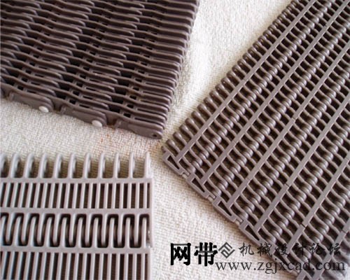

    网带输送机是一种摩擦驱动以连续方式运输物料的机械。网带输送机输送能力大,最大输送能力可达526m3/h,最大倾角可达60度。耐高温、可输送温度小于600度的物料。网带输送机承重的滚轮中带有滚动轴承,以滚动摩擦代替以往的滑动摩擦,运行阻力降低55%-65%,大大减少了网带输送机的功率消耗,能耗低。网带输送机中的牵引链和承载链分开,使结构简化,成本降低,安装维修方便。网带是网带输送机中的重要部件也是主要的配件,网带输送机的性能都很了解,那么网带输送机中的网带大家又了解多少呢,下面跟随上海昱音小编一起去探究网带输送机专用网带的知识。
    网带的使用安装故障排除法:
    1:如网带出现跑偏现象,调接从动轴一端的张紧轴,应慢慢调节,切记勿快速调整,以免造成网带边缘刮损。
    2:如网带出现抖动现象,应检查输送架以及输送隧道内托辊有无锈蚀拒转现象,逐一调整。
    3:如网带出现跳链,运行不稳,应检查主动轴两端链轮是否同步,齿端是否过度磨损。
    特点:网带具有比较细密的网眼,可挡住细小物体的渗漏,网带牢固,抗拉强度高。
    应用:目前已广泛应用在化纤工业的醛化机、水洗机、精练机,食品工业中的饼干自动线。
    网带的使用寿命:碳钢网带能用八个月左右,不锈钢网带能用两年多,304材料网带能用四年左右。
    网带使用寿命主要影响因素:
    1、网带材质(原装日本料使用寿命会较长);
    2、网带炉用途是淬火或渗碳,渗碳寿命会相对较短 ;
    3、使用的淬火介质,一般盐浴网带使用寿命较短 ;
    4、设备本身的设计、设备是有机械方面问题 。
    首先我们在生产网带时,一定要做好合理规划,防止缝隙。例如:焊接优于铆接;对焊优于搭焊;焊接必须保证质量,防止焊孔;螺钉接合结构,能够选用低硫橡皮垫圈、致密的填料、接合面能够用涂层防护。此外,规划时应防止积水区;保护时,应勤于整理,去掉尘垢等。改用合适材料,关于某些重要部件,能够改用抗缝隙腐蚀能力较强的材料,比方高铬高钼的不锈钢等。
