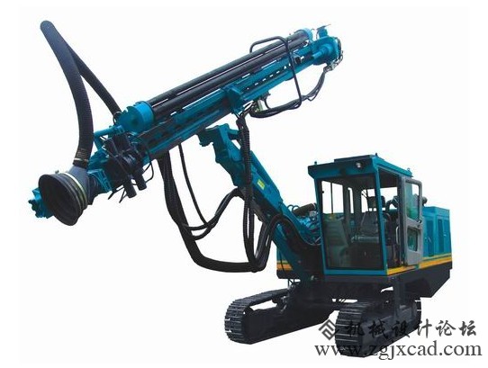

    潜孔钻机http://www.zuan17.com/在使用时一定要遵守一定的使用规则,正确的按照规则来操作,第一能确保操作人员的安全 ,第二能够确保在操作的过程中不会出现任何故障,第三点就是能够延长潜孔钻机的使用寿命,那么潜孔钻机的使用规则到底是什么样的呢?下面我们就进行细致介绍。
    首先在施工前期要对潜孔钻机进行安装和做好准备工作,其中的安装和准备工作包括以下几点:
    1、准备好凿岩洞室,其洞室规格可 根据凿孔的 方法确定,一般开凿水平孔时其洞室高度2.6-2.8米,凿上向孔,下向孔或倾斜孔时其洞室宽度为2.5米,高度为2.8-3米。
    2、将气水管路、照明线路等引至工作面附近待用。
    3、按孔为设计的要求,将支柱架设牢固。支柱的上下两端要垫上木板,在将横轴和卡环按照一定的高度和方向装在支柱上,利用手摇绞车将机器提起,按所需的角度固定在支柱上,然后调整钻机的孔向。
    其次在做好以上工作时,在操作潜孔钻机时还要都机器进行检查,检查的内容主要包括以下几点:
    1、开始工作时,应仔细检查气水管路是否连接牢固,有没有漏气漏水的现象。
    2、检查注油器内是否已经装满机油。
    3、检查各部分的 螺钉、螺帽、接头等处是否已经拧紧,立柱是否确实顶得很牢固。
    最后就是潜孔钻机的凿孔作业程序
    潜孔钻机在开孔时,先起动电动机,待转运正常后扳动操纵器的推进手把。使其得到适当的推进力,然后再扳动控制冲击器的手把到工作位置。凿岩工作以后,可以打开水阀,使气水混合物保持在有适当的比例。进行正常的凿岩工作。当推进工作使缷杆器移动到与托钎器相碰时,为钻完一根钻杆。要停止电动机运转和停止给冲击器送气、送水、把叉子插到托钎器的钻杆槽中,使电机反转滑板后退,使接头与钻杆脱开,再接第二根钻杆,按此下你循环连续工作。
    以上几点都是对潜孔钻机http://www.zuan17.com/的操作规程的详细介绍,这种操作规程适用于任何型号的潜孔钻机,这些也只是理论上的文字的说明,要想能熟练正确的操作,主要的还是依靠操作工人的现场对潜孔钻机的操作,在操作中发现不足,不断的改进。
