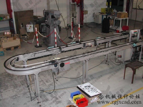

        防滑链板输送机在进行运输物料时,温差不可过大或者是输送机的长度过于长,严重造成防滑链板输送机的绷紧或者是松驰的现象,在我们遇到此顺情况进,则可以采用中间加惰轮的方法,然后利用惰轮自身的重量来达到张紧防滑链板的多种目地,或都再弹簧张紧机构上的防滑链板处于张紧的状态,同进防滑链板输送机上的链还需定润滑,不然经过长时间的运行会造成哭噪音的现象,这个时候可以在防滑链板的底部进行相对应的润滑再来达到相对应的结果。
    链板输送机
    链板输送机
        防滑链板输送机是输送设备当中的一种,是饮料行业常用的输送机设备之一。防滑链板输送机是以链板作为输送载体,把物料放在防滑链板的平整面上,借用马达减速机为动力传动,使得多列防滑链板并行,使防滑链板输送机做得很宽并且形差速。利用多列防滑链板速度差使多列输送在无挤压的情况下变为单列输送,从而满足空瓶及实瓶压力运输及无压力运输。防滑链板输送机的输送面平坦光滑,并且摩擦力小,可以进行输送各类玻璃瓶及PET瓶各易拉罐等物料,同时还可以输送各类箱包。防滑链板输送机在进行作业进,还需注意一些事项,否则会给生产带不必人的麻烦。
        随着现代科学技术的发展,防滑链板输送的应用也在更加广泛的领域当中,如各个食品生产厂、药品制造厂、电子行、饮料行业的应用,防滑链板输送机在饮料行业的使用最为突出特点,可以在防滑链板输送机满足饮料的贴标、罐装、清洗等设备的单列输送要求,同进还可以让单列输送变列并排行业缓慢,在进行饮料输送过程当中还可以进行杀菌及冷瓶机及储瓶台等大量的供料的需求。我还还可以将两条防滑链板输送机的头尾部做成重叠式的混合链,使得瓶罐体外于动态过度的状态,同时也使得输送线上不滞留瓶子,来满足饮料瓶装的压力和无压力输送。
