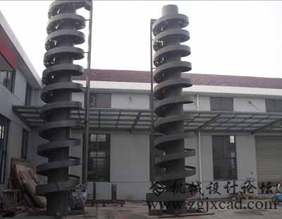

    螺旋输送机
    螺旋输送机
        螺旋输送机由一根装有螺旋叶片的螺旋转轴、料筒和轴承装置等组成。螺旋转轴是通过首端轴承及末端轴承安装在料筒两端的轴承座上,一端的轴头与驱动装置相联。料筒上分别开有迸、出料口。螺旋输送机可以在水平及倾斜方向上输送物料,并在输送物料的同时完成混合、搅拌和冷却等作业。
