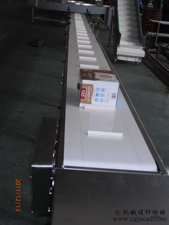

        在悬挂皮带输送机前,我们必须准备相关的工具,你可能需要一个0.5-1.5t的手摇绞车,用来悬挂输送带的。你必须把输送带悬挂在没有负荷的滚筒上,当驱动滚筒悬紧后,然后县挂有负荷的滚筒。然后我们要做的是拉紧输送带。当它连接后,我们将移动滚筒张紧装置到极限位置,直到你把它拉停。同时注意张紧装置的移动方向。如果它是一个螺旋拉紧装置,你需要把输送带拉到换档位置;如果是垂直拉紧装置需要把张紧装置的滚轮移动到极限位置。应该指出的是,在张紧皮带输送机,要确保安装的电机和齿轮倾斜,饼干皮带输送机械设备装置必须安装制动装置,你会发现这些装置在后期的使用是必不可少的。
