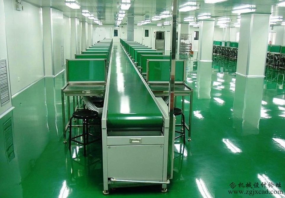

    皮带输送机
    皮带输送机
        还可以根据不同企业的生产作业输送要求,来设计出生产企业所需的皮带输送机配件进瓶螺杆,但在加工中,曲线越复杂,其加工难度也越大,普通机床及经济型数控机床不具备加工进瓶螺旋杆的功能,普通的数控机床也只有加工等变螺距的指令。因此在设计时可以对螺旋曲线,主要是中低速的螺杆进行简化,把中间过渡段直接变为等加速段,去掉复杂的过渡曲线,而出口的等速段只是末螺距的延长,经过这样的设计加工后,皮带输送机配件进瓶螺杆就对容器的平稳运送没有造成很大的影响。
