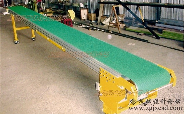

        1.港口带式输送机系统的构成。一般来说,典型的港口带式输送机系统是由四个上、下级进行构成--管理级、监控级、控制级和现场级,因此带式输送机系统看似简单,却综合了制造技术、计算机技术、控制技术和通信技术等多种技术类型,其中,带式输送机控制系统大都采用分散控制,集中操作的方式,保证了对整个系统的管理有序,分而自治。从能耗角度看,带式输送机系统的管理级、监控级和控制级涉及的都是一些低压控制设备或是信号传输系统,他们对能源的消耗不大,而现场级的驱动单元一般选用高压异步电动机,其对电能的利用率直接反应在所控制的电动机上。因此,决定带式输送机能耗大小的关健因素就是其所使用的电动机的效率。
    带式输送机
    带式输送机
