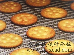

    食品网带主要用在食品厂里的设备输送设备(食品厂主要包括饼干厂、脱水蔬菜厂、罐头厂、冷冻厂、方便面厂等),食品网带有链条网带,链板网带,网带这几种。食品网带具有耐热强度高、耐腐蚀性强、抗拉强度大、延伸率小,螺距均匀、热流循环快、节约能源、使用寿命长等优点,规格有曲轴、直轴、菱形、单节能型、双股螺旋形等。
    生产食品网带时应特别注意孔距的距离,保证平度、孔中心线与食品网带平面垂直度,以及沟孔中心线间的平行度。食品网带长度和宽度上不平度不能超过o.1毫米,孔中心线的垂直度和平行度偏差不能大于o.1:1000。板廓落料最常采用装有节距刀的双排冲模进行;落料前将板料涂上特殊的膏剂进行涸滑;为保证食品网带有更高的强度,被冲压的食品网带的纵向线应与板料的纵向中心线一致,这样金属纤维的方向才能与所产生的方问一致。被板孔限采用专用冲模冲出,然后弹簧推杆将冲好的食品网带报进斜榴。为提高孔的尺寸精度,往往采用两道工序来冲制食品网带孔限。为除拇毛刺和铁屑,食品网带要在装有磨光粉剂或木用陶滚筒巾进行蹬光。
    食品网带在食品行业中具有使用方便、卫生,灵活、透气性好、耐高温、耐腐蚀、运行平稳,加工精度高,不易跑偏,使用寿长的特点。食品网带采用不锈钢网带作为载体,适用于各种食品行业的烘干、去湿、冷冻等、热处理等。
