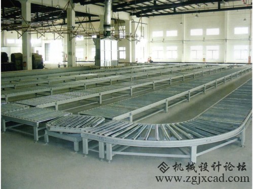

        碳钢滚筒输送机适用于各类包、托盘、箱等件货的输送,不但可以进行单台输送各类物料,还可以与其他的输送设备进行相组合形成复杂的物料输送流系统。碳钢滚筒输送机主要是由传动滚筒、支架、机架、驱动部分进行组合而成,有着运转轻快、速度快、输送量大,可以实现多品种共线分流输送特点。碳钢滚筒输送机按照其驱动方式可以分为动力滚筒线和无动力滚筒线,按照其布置形式可以分为水平输送滚筒线、倾斜输送滚筒线及转弯滚筒线等。
         碳钢滚筒输送机的安装直接关系到碳钢滚筒输送机的输送速度及输送效率。所以其安装流程也是至关重要,碳钢滚筒输送机的各零部件运至安装位置并且按照一定的顺序进行摆放,然后再进行组装机头、机尾以及传动部、组装机头、机尾推移部。按照工作面的长度进行摆好机头、机尾推移部、将机头、机尾传动部与推移部装接在一起将机头、机尾传动部与变限槽组装在一起。最后滚筒依次进行安装。
    滚筒输送机
    滚筒输送机
         在进行安装好碳钢滚筒输送机之后还需要进行试运行,以防意外发生。碳钢滚筒输送机设备在进行组装完毕后,还应该要进行检查其配套构件的连接情况和实际运行能力。首先应该确定碳钢滚筒输送机的减速器以及链轮组件滚筒内的注油量是否合理、溜槽间搭接是否平没,紧链器的组装是否正确,并且仔细检查溜槽的连接处、电缆连接螺栓有无漏装,以及刮板链、电源、操作线、内外夹板等位置的连接组装是否还存在着问题。在检查完之后应该在使有前做几十分钟的空转运行试验,检查传动装置和设备的运转是否正常之类的。
