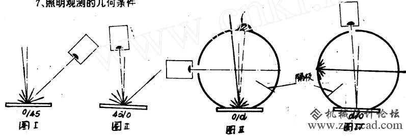

    精密色差仪的测量照明系统是十分关键的,一种以什么角度照在产品上、在以什么角度折射出去这些都关乎这种产品的颜色最终评定,所以正确的了解精密色差仪的照明几乎条件有助于我们更好的使用和分析精密色差仪的数据结果。
    我们都知道对于一台精密色差仪照明系统可以说是核心技术,一般一台精密色差仪由照明系统、感应器、积分球等组成,可以说每一部分都是重点。这里我们说一说照明观测的几何条件,我们知道不同的照明观察角度精密色差仪测量出来的色彩数据是不同的,所以我们一定要了解照明观测角度不同所带来的不同效果是为什么。
    上面几个图形都是我们精密色差仪平时使用最为多大的几个观察角度,还有就是d/8°这里不做过多说明。示意图给出四种标准照明观察角度的几何图。以测其反射因素。

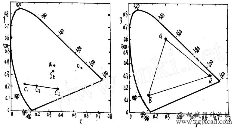

    XY色度图的特性
    没有负值,曲线是谱线轨迹
    SE·X=1/3 Y=1/3
    亮度改变,XY不变
    白色、灰色,W值一样,橙和褐色可画在同一点0,加色混合包括C1和C2,C1位于直线上连接C1和C2。
    所有颜色位于谱线轨迹和紫红轨迹。
    红、绿和蓝色基色的加色混合仅与基色RGB三和色度形成的三角区的颜色匹配。
    三角区外的颜色要一或两种颜色的负值。
