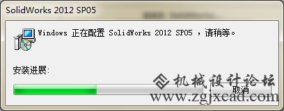

为什么solidwork2012版一打开就提示 Windows正在配置Solidwork 2012 SP05,请稍等。 ????真心求教!修复了很多遍都不行!

          很多SW用户在用安全卫士和杀毒软件清理电脑后打开软件都会出现这种提示,建议到安全卫士或杀软的文件隔离区去看看有没有文件被误删或隔离,如果有则尝试恢复或解除隔离。
          如果实在不行或者无文件被误删或隔离,那就请到SW的安装路径下去启动SW,具体操作方法请看下图:       QQ截图20140529183642.png
           再者就是找到SW软件的安装包,重新修复软件!

    系统服务禁用.NET试试看

    我和你出现的情况一模一样,什么办法都不行的,我试过了,你必须的卸载了,重装才行,卸载要把所有SW的记录清的干干净净的才行,要不然其他的都没用的
