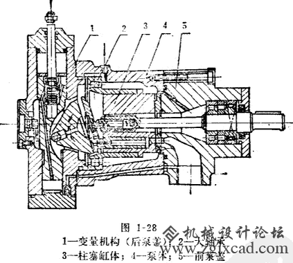

      图1-28足CCY 14—1型于动伺服变量式轴向柱塞泵结构原理图。这种泵的泵体由两个零件组成,  并用螺钉连接,闽而工艺性较好,容易保证泵体配油面的精度和光洁度。但因此而多一个结合而,使装配寸多—个产生误差的环节。这种泵的驱动轴为—整体,而ZB型泉的驱动轴为两部分。此外,泵的进出油道是铸造成型的,曲率半径变化较小,截面积较大,和ZB型泵相比较,自吸性能较好。高压齿轮泵
      CYl4—1系列泵的配汕盘上有一个6。的封油角, 使柱塞缸巾的汕在接通高压之前有一升压过程,从而降低了噪声。但由此业使这种泵只能单方向旋转,而且不能作为液压马达用。  齿轮泵  ZB系列轴向柱塞泵具有如下的结构特点:
