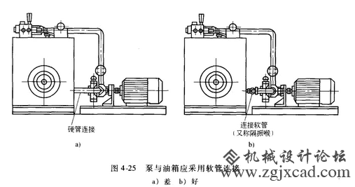

        (2)大功率液压站泵与油箱避免采用硬管连接(图4—25)  泵的吸油VI必须与油管相连
    来吸取液压油。对于大功率液压系统,电动机的功率很大,泵的流量和压力也很高,会产生
    较大的机械振动。为了使泵、电动机的振动不直接传到油箱而引起油箱的共振,应采用橡胶
    软管来连接油箱和泵的吸油口。   液压泵

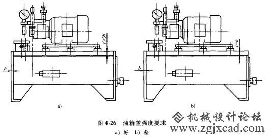

        (3)液压泵置于油箱盖上时,避免油箱盖强度不足(图4—26)  有些小型液压站为了节
    省占地而设计成液压泵和电动机置于油箱盖之上。这样,就要求油箱有足够的强度以避免振
    动和噪声的产生。根据液压泵和电动机功率的大小,油箱盖的厚度应为油箱侧壁厚的3倍以
    上。对油箱盖较大的情况,应设置加强强度的辅助结构。
