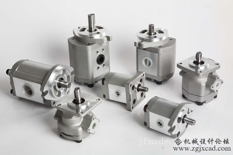

    轮泵选用原则
        1)齿轮泵目前分低、同的压力级来选择合适的齿轮泵。
        2)根据系统所需要的流量与原动机的转速来中、高三档压力。低压为≤2.5MPa,中压为8~16MPa,高压为
    20~31.5MPa。用户要根据不确定选择齿轮泵的排量。由于齿轮泵
    定量泵,因此所选择的泵流量应尽可能与所要求的流量相符合,以免造成不必要的功率
    损失。
                高压齿轮泵
        3)为了节省功率和使用合理,可采用多联泵来解决多个液压源的问题,或采用串级泵
    来达到所需要的压力。
        4)齿轮泵的转向一经确定是无法改变的,所以应根据原动机的转向来选择泵的转向。
    另外,齿轮泵的转速应与原动机的转速范围相匹配。  液压泵
        5)低压齿轮泵的污染敏感度较低,允许系统选取过滤精度较低的过滤器。相反,高压
    齿轮泵的污染敏感较高,故系统需选用过滤精度较高的过滤器。
        6)要考虑对泵的噪声和流量脉动的要求。外啮合齿轮泵的噪声较大,内啮合齿轮泵的
    流量脉动较小。
        7)综合考虑泵的可靠性、经济性、使用维护方便与否、供货及时与否等条件,要优先
    采用经国家有关部门及行业鉴定的产品。
