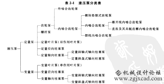

    常用的液压泵有齿轮泵、螺杆泵、叶片泵、柱塞泵。
        按液压泵的流量特性,可分为定量泵和变量泵两种类型。定量泵是指当液压泵转速不变
    时,不能调节流量的泵。变量泵是指当液压泵转速不变时,通过变量机构的调节,可使液压
    泵具有不同的流量的泵。

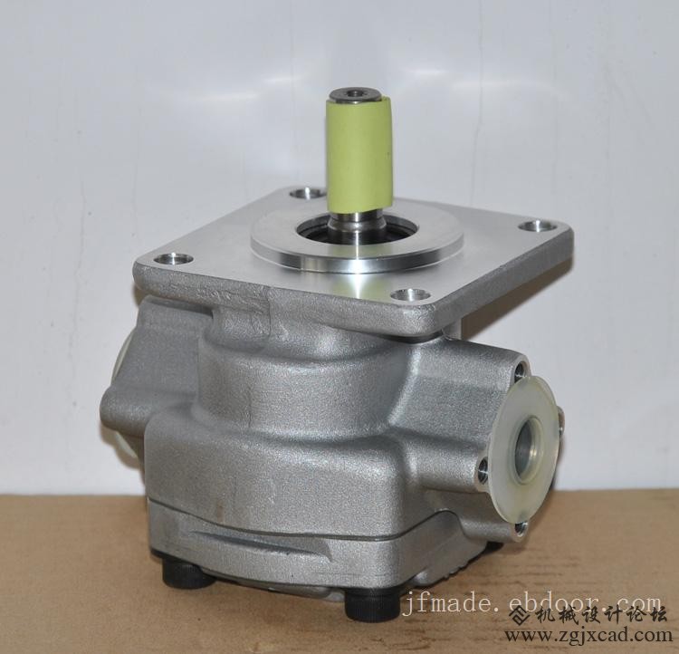

             高压齿轮泵
        一般调节流量的方式有手动、电动、液动等形式。齿轮泵一般均为定流量式,叶片泵和
    柱塞泵有定流量式及变流量式两种。
        此外,对变量泵,按输油方向,又可分为单向变量泵和双向变量泵。前者工作时,输油
    方向不可变;后者工作时,通过调节,可以改变输出油流的方向。
    液压泵分类(表2-1)
