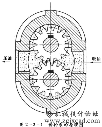

        (1)齿轮泵的工作原理
        泵的工作原理如图2—2一l所示。当泵按图
    积增大,形成局部真空,油箱中的油液在外界大
    气压的作用下,经吸油管路、吸油腔进入齿间。
    随着齿轮的旋转,吸入齿间的油液被带到另一侧,
    进入压油腔。这时轮齿进入啮合,使密封容积逐
    渐减小,齿轮间部分的油液被挤出,形成了齿轮
    泵的压油过程。轮齿脱开啮合,密封容积变大则
    不断从油箱中吸油;轮齿进入啮合,密封容积减
    小则不断地排油,这就是齿轮泵的工作原理。
