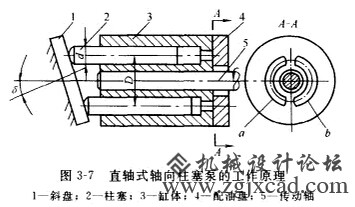

    直轴式轴向柱塞泵是缸体直接安装在传动轴上,缸体轴线与传动轴的轴线重合,并依靠斜盘和弹簧使
    柱塞相对缸体往复运动而工作的轴向柱塞泵,又名斜盘式轴向柱塞泵。图3—7所示为直轴式轴向柱塞
    泵的工作原理。它由斜盘1、柱塞2、缸体3、配油盘4、传动轴5等主要零件组成。缸体上沿圆周均匀分
    布若干(7~9个)轴向排列的柱塞,柱寨可以在其中灵活滑动,由缸孔和柱塞构成密封工作腔。斜盘和
    配油盘固定不动,传动轴5带动缸体3和柱塞2一起转动,柱塞在低压油(由辅助油泵供油)的作用下或靠
    机械装置使其紧压在斜盘上。由于斜盘1相对于缸体3的中心线倾斜了一个角度艿,当传动轴按图示方
    向转动时,在自下而上回转的半周内,柱塞逐渐向外伸出,使密封工作腔的容积不断增大,产生真空
    ,经配油盘的配油窗口n将油液吸入;在自上而下的半周内,柱塞被斜盘推着逐渐向里缩入,使密封工
    作腔容积不断减小.经配油盘的配油窗口b将油液压出。缸体旋转一周,每个柱塞往复运动一次,完成
    一次吸油夜压油动作。
        这种轴向柱塞泵可以做成变量泵,只要改变斜盘与缸体中心线的夹角d,就可改变柱塞往复运动行
    程,因而改变密封工作腔容积变化量的大小,即改变了泵的排量V,从而达到调节输出流量的目的。虽
    然缸体和配油盘之间、柱塞和缸孔之间的间隙所产生的泄漏,将影响泵的容积效率,但柱塞与缸孔间
    的密封较长,且柱塞运动方向与泄漏方向相反,可减小泄漏,而缸体与配油盘之间的间隙,可自动得
    到补偿,也可有效减小泄漏。所以这种泵可达到较高的工作压力,容积效率一般也可达95%左右。
