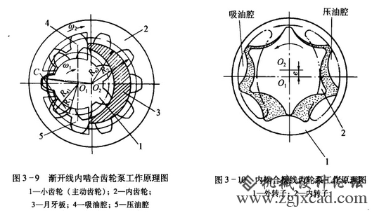

    内啮合齿轮泵有渐开线齿形和摆线齿形两种结构类型。
      图3—9所示为内啮合渐开线齿轮泵工作原理图。相互啮合的小齿轮和内齿轮与侧板
    围成的密封容积被月牙板和齿轮的啮合线分隔成吸油腔和压油腔。当传动轴带动小齿轮按
    图示方向旋转时,内齿轮同向旋转,图中上半部轮齿脱开啮合,密封容积逐渐增大,是吸
    油腔;下半部轮齿进入啮合,使其密封容积逐渐减小,是压油腔。
        图3—10为内啮合摆线齿轮泵工作原理图。在内啮合摆线齿轮泵中,外转子和内转子
    只差一个齿,内、外转子的轴心线有一偏心e,内转子为主动轮,内、外转子与两侧配油
    板间形成密封容积,内、外转子的啮合线又将密封容积分为吸油腔和压油腔。当内转子按
    图示方向转动时,左侧密封容积逐渐变大是吸油腔;右侧密封容积逐渐变小是压油腔。
        内啮合齿轮泵的最大优点是:无困油现象,流量脉动较外啮合齿轮泵小,噪声低;当
    采用轴向和径向间隙补偿措施后,泵的额定压力可达30MPa,容积效率和总效率比较高。
    缺点是齿形复杂,加工精度要求高,价格较贵。
