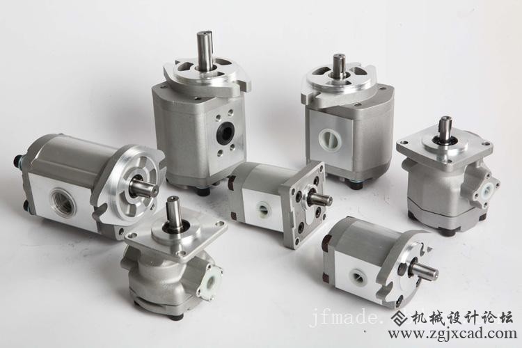

                                          高压齿轮泵
