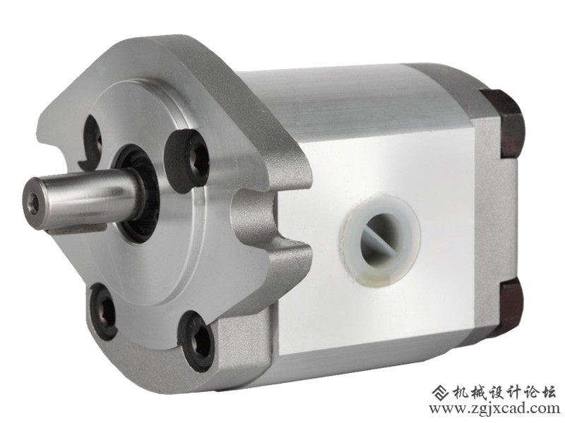

    液压泵和液压马达的主要性能
        液压泵和液压马达是液压系统中的能量转换装置,前者把电动机(或内燃机等其他动
    机)的机械能(转矩丁及转速n)转换成液体的压力能(压力p及流量);后者把液压能转换
    成机械能输出,执行所要求的动作。为了高效地完成能量转换,对液压泵、液压马达提出厂
    各项性能要求。,
                                           高压齿轮泵
        一、液压泵和液压马达的压力(常用单位为MPa)
        (J)额定压力p。在正常工作条件下,根据试验结果推荐的允许连续运行的最高眼力
    它的值和其零、部件的工作寿命及泵和马达的泄漏量有关。
        (2)最高按试验标准规定进行超过额定压力瓶允许短暂运行的最高,压力,
    它的值主要取决于零件及相对摩擦副的破坏强度极限。
        (3)工作压力p  液压泵出口处的实际『ji力,它的值取决于泵的液』K负载;或液爪,5达进口处的实际压力,它的值取决于加
    在马达上:的机械负载转矩。
        (4)泵的极限吸入压力  为保i正在最高转速时泵能正常吸油所需进油口的压力、当由
    于泵的安装高度太高或吸油阻力太大而使泵进油口压力低于此极限值时,液压泵将不能充分吸满,甚至会在低压吸入区产生的气穴或
    气蚀。它的值和泵的结构有关。
      (5)液压马达背压为了保证马达正常工作所需的出口背压,它的值和马达结构有关。
          二、液压泵和液压马达的转速(常用单位为r/rain)
        (1)额定转速n  在额定压力下,根据试验结果推荐能长时问连续运行许保持较高运
    行效率的转速。
        (2)最高转速, 在额定压力下,为保证使用性能和使Jfj寿命所允许的短暂运{J。Jl,’:
    高转速。随着转速的提高,泵或马达流道中的流速siIDil。因而流体的摩擦损失增加,效率降低。尤其对泵,由于进口流道的压力损
    失的增加,使其进口压力降低。当泵的进口压力低于其极限吸入压力时,泵即不能正常工作。泵和马达的最高转速还受其零件摩擦剐
    最高允许拥对摩擦速度及其他工作机理的限制。
        (3)最低转速为保证使用性能所允许的最低转速。当泵和马达在低速运行时。其运行效率将下降。过低的运行效率将无法被用户
    所接受。某些靠离心力工作的泵(叶片泵),其最低转速要保证叶片产生足够的离心力。对马达来说,由于泄漏、摩擦力、流量脉动等
    因素的影响,在低速时会出现爬行现象,所以还有最低稳定转速的限制。
