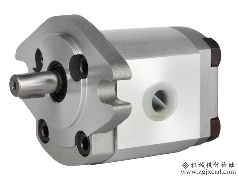

        随着球磨机大型化的发展,高压浮升集中润滑系统的采用越来越普遍。即在磨机启动前先用高压齿轮油泵将磨机抬起,在轴瓦上形成~层油膜,使蘑机主轴承能在较低的摩擦阻力矩下启动,既保护了轴瓦又降低了能量损耗。
      某厂4,3.6m×8。5m水泥磨使用的是cYl4一l B轴向柱塞泵做高压齿轮油泵,压力为31.5MPa。在生产中,该泵经常损坏,曾经在半年内坏掉5台,严重影响了生产。经过郭运红等仔细查找原因,并对系统进行改进后,3年以来未损坏1台,取得了较好的效果,可供同行借鉴。
    (1)损坏的主要原因
      ①磨机主轴承采用的是N220(冬季)和N320(夏季)中负荷极压工业齿轮油作为润滑用油,   液压元件   而柱塞泵在工作温度40—85%时推荐使用N100~N150油品。油的粘度过高,加大了柱塞泵的工作负荷d严重时,在蒙鹅动后无法圾油入泵内,使泵缺乏润滑。    .
        ②由于轴瓦处密封不严,导致灰尘进入油内,污染了澜滑油。
        ③溢流阀压力设定过高或失灵,瞳高压泵超负荷运转o
        ③磨机启动后未及时将高压齿轮油泵停止,使其长期运转。
    (2)改进措施
        ①将自吸式供油改为强制式供油,即将高压齿轮油泵接在油箱上的进油口去掉,焊接在低压齿轮油泵的供油管上,开车时低压齿轮油泵开启靥,再开启高压齿轮油泵。因低压油是经过滤器向轴承供油的,这样,既去除了溢的杂质,又保证了高压齿轮油泵供油充足。
        ②在天冷时,开车前一定先将油温加热至40。C,降低油的粘度。
        ③整定溢流阀压力,根据磨机自身情况,以将磨机抬起的压力为准。该厂在20MPa时,即可将磨机抬起0.15~0.20ram,因此溢流阀压力设定为20MPa。
        ④磨机启动1 min后即将高压泵停止,使用低压泵单独供油润滑。
