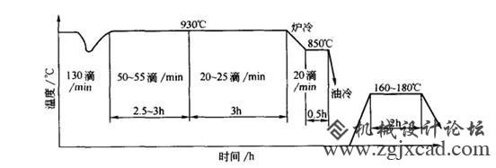

        (1)CB-H齿轮泵齿轮
        材料为20CrMnTi,热处理工艺如下:锻坯在箱式炉中进行940℃±lo℃、2.5h的正火。经机加工成齿轮后,在可控气氛炉中(载
    气为吸热式气,富化气为丙烷气)渗碳,然后在热浴中进行马氏体分级淬火,再进行回火。其工艺曲线如下图所示。

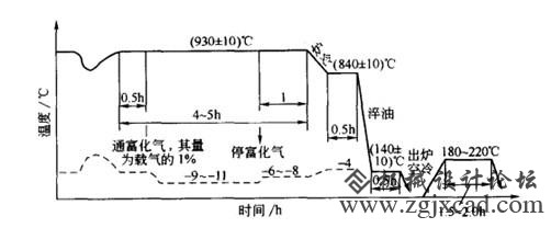

        (2)CB型齿轮泵
        20CrMnTi钢制造的CB型齿轮泵齿轮采用井式炉渗碳,出炉淬冷,再在160—180℃回火,工艺曲线如图所示。
