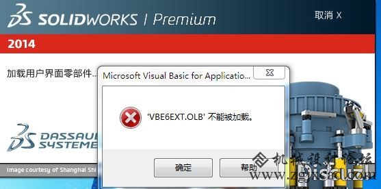

              安装solidworks2014后不能正常启动如图,显示“vbe6ext.olb不能被加载”!
    vbe6ext.olb不能被加载
    vbe6ext.olb不能被加载
             解决方案:下载一个“ vbe6ext.olb ”文件,将其放置到此路径下“C:\Program Files\Common Files\Microsoft Shared\VBA\VBA7.1”,重启电脑后打开SW即可!
