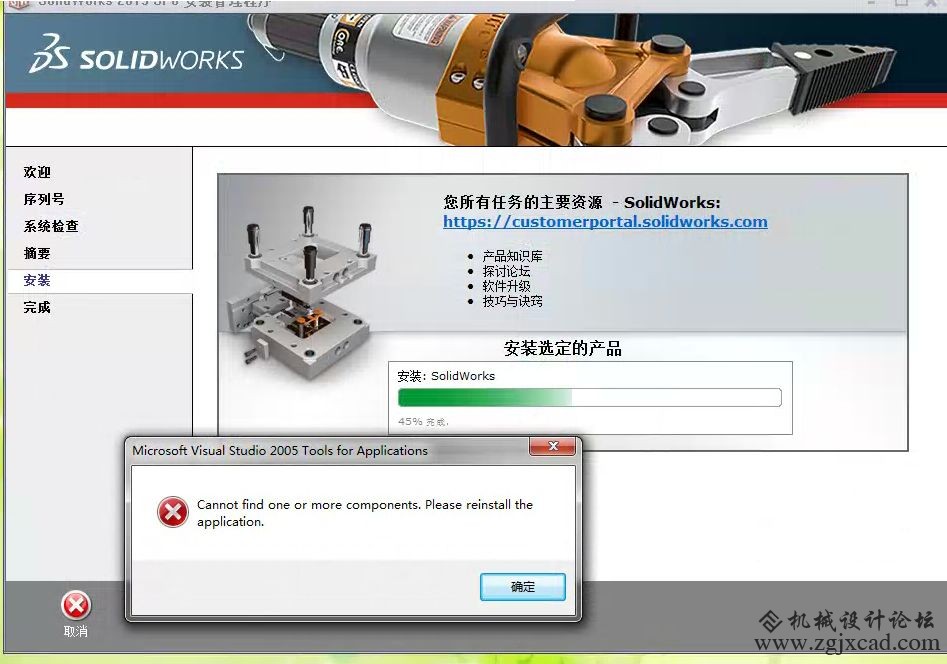

solidworks2013在安装时发生错误,提示:“cannot find one or more components. please reinstall the application”。请大家指教指教!
错误提示
错误提示

    发表于 2014-4-26 21:09:11 | 显示全部楼层
           此问题是因为SW安装过程中补丁安装失败,先尝试从安装包路径下:SolidWorks\prereqs\VSTA手动安装“vstv-aide"程序,安装成功后再开始重装SW。如果“vstv-aide"程序手动安装也失败,依然出现“cannot find one or more components. please reinstall the application”这个提示,请打开”windows update“程序,更新并安装系统所需的文件即可!
          亲测有效!
