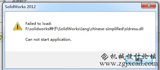

如图提示:"failed to load:F\solidworks种子\solidworks\lang\chinese-simplified\sldresu.dll   can not start application"

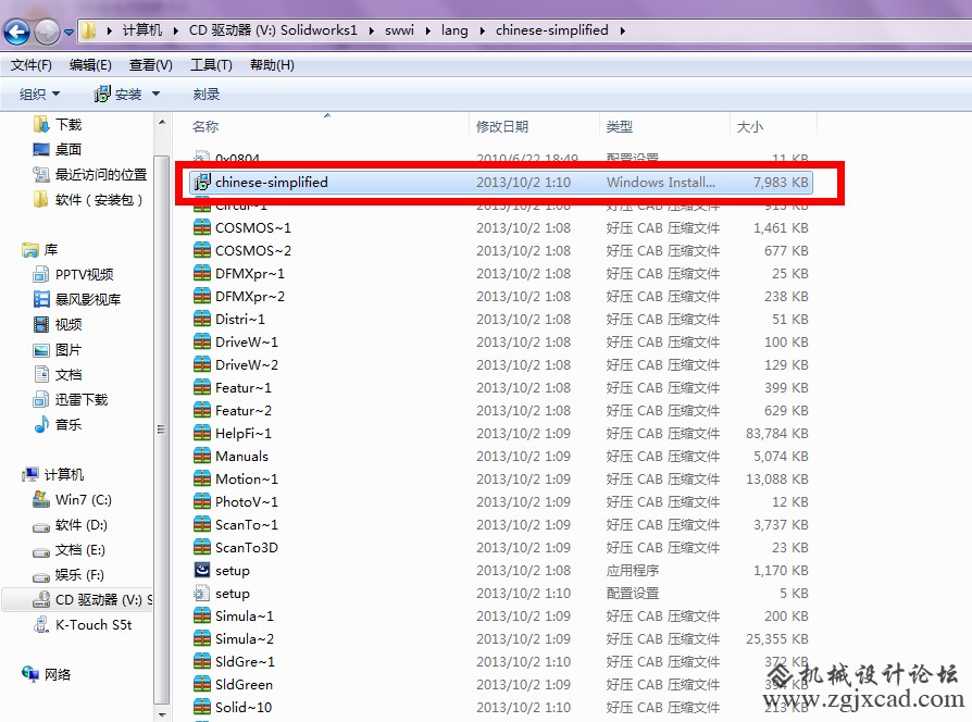

    在正常情况下出现这种问题多半是因为“杀软、360安全卫士和腾讯电脑管家”等系统保护软件误删了SW的文件!
           解决办法(亲测有效):
           打开软件安装包,跟着这个路径:”swwi\lang\chinese-simplified“找到并打开安装”chinese-simplified“这个程序即可修复SW!
           注意:安装”chinese-simplified“这个程序是要关掉”杀软和360安全卫士”等系统工具!
