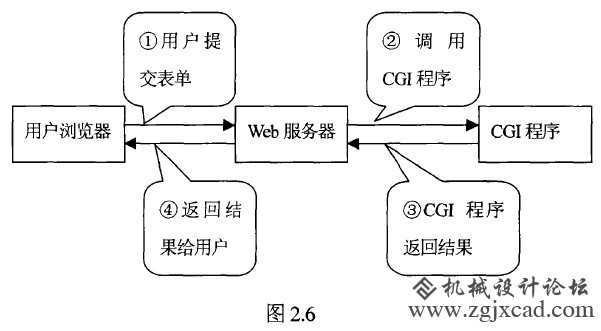

    CGI是(C~nGeatwyaInteri五ce通用网关接口)M尼b月及务器提供交互式信息的标准接口。CGI是V几b服务器的一部分,它能与运行于研几b服务器上的其他程序进行通讯。通过CGI,研几b服务器可以调用一个程序,同时又可将用户指定的数据传给这种程序(如用户正与某个主机建立联接或输入用户使用Hn叼L[表单句法所提供的信息),随后,该程序处理传入的数据,服务器把程序的响应返回Web浏览器。
    CGI的运行原理框图如下:
