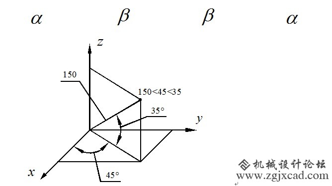

    3. 球坐标
    球坐标用于确定三维空间的点,它用三个参数表示一个点,即点与坐标系原点的距离L;坐标系原点与空间点的连线在XY面上的投影与X轴正方向的夹角(简称在XY面内与X轴的夹角)   ;坐标系原点与空间点的连线同XY面的夹角(简称与XY面的夹角)   ,各参数之间用符号“<”隔开,即“L<   <   ”。例如,150<45<35表示一个点的球坐标,各参数的含义如下图所示。

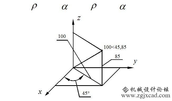

    4. 柱坐标
    柱坐标也是通过三个参数描述一点:即该点在XY面上的投影与当前坐标系原点的距离   ;坐标系原点与该点的连线在XY面上的投影同X轴正方向的夹角   ;以及该点的Z坐标值。距离与角度之间要用符号“<”隔开,而角度与Z坐标值之间要用逗号隔开,即“   <     , z”。例如,100<45,85表示一个点的柱坐标,各参数的含义如右下图所示。
