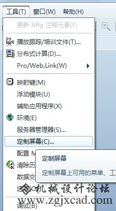

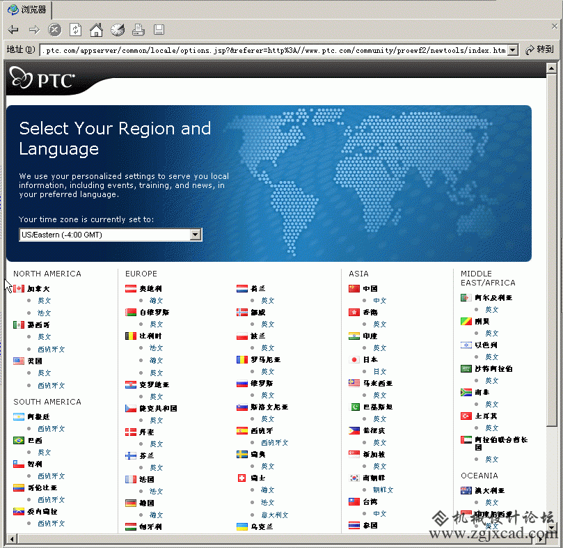

    如图
    解决方法
    选择:”工具--定制屏幕--浏览器“  ”在缺省情况下………………“的取消对号,然后保存设置就可以
    ]ATD6J)6CDMH6ZP8]4DP2CE.jpg    Q3USGLM]H}N7HXRG2GH_1L0.jpg 1H}${W86[HLVZQAP~R]PUIX.jpg
