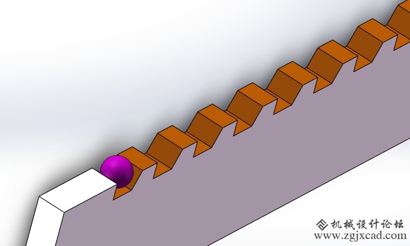

    QQ截图20131203115742.jpg solidworks能将多个面设置成组合曲面吗,就像组合曲线似的,选一个面就能跟它组合组合在一起全选中,,??

    实际我想让那个紫色的小球贴着那个棕黄色的面运动,但是不会弄

    发表于 2013-12-3 19:10:27 | 显示全部楼层
    可以用草图配合,路径重合

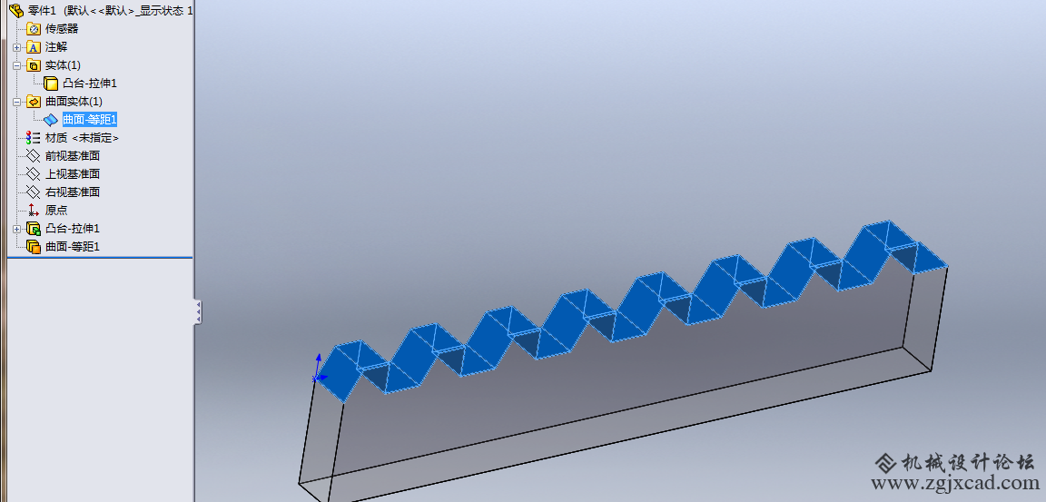

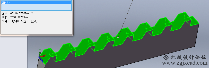

    发表于 2013-12-4 09:52:27 | 显示全部楼层
    等距0距离曲面法
    等距0距离曲面法
    搜狗截图20131204095924.png 就你题目而言,我试了以下两种方法
    1:等距零距离曲面法
    2:套合草图曲线

    不是特别理解,能提供点详细步骤或者源文件啥的吗?

    发表于 2013-12-5 07:27:15 | 显示全部楼层
    菠萝吹雪^_^ 发表于 2013-12-4 20:29
    en,这是后来加的,不好意思,,
    你可以用投影线 作为路径 建一个基准面 然后把齿状形状投影上去作为路径
