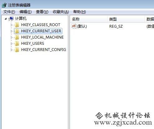

    1.卸载软件(如何彻底卸载solidworks)先通过杀毒软件或者Windows Installer Clean UP(微软推出的软件卸载工具)卸载solidworks。我一般是直接通过杀毒软件卸载的,方便。
    2.清理注册表(如何彻底卸载solidworks)
    选择 开始 - 输入“regedit” 打开注册表编辑器。
    如何彻底卸载solidworks
    如何彻底卸载solidworks
        在一下路径找到含solidworks的项然后删除。
        HKEY_CURRENT_USER\Software\
        HKEY_LOCAL_MACHINE\SOFTWARE\
    如何彻底卸载solidworks
    如何彻底卸载solidworks
    如何彻底卸载solidworks
    如何彻底卸载solidworks
    如何彻底卸载solidworks
    如何彻底卸载solidworks
    如果是因为软件卸载不干净而无法安装操作到这里就可以解决了。
