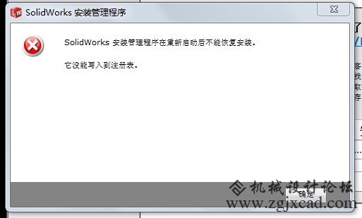

安装管理程序在重新启动后不能恢复安装。它没能写入到注册表。
连续两天安装都是这个问题,怎么回事?昨天安装12版,弹出这个安装就中断了,今天安装14版,不断弹出这个却不影响安装,这样安装完能不能用呢。。。
达人给解决下吧。。。

最终安装失败了。。。。。。。

正常安装SW是不需要重启的
建议删除安装残留文件,并清理注册表后再安装试下~

无法写入注册表就是说你原来的没删干净,所以才无法写入。把注册表删了再装一次就可以了。
不知道怎么删的话可以看这个帖子:
如何彻底卸载solidworks

谢谢各位,已经搞定了,修改了注册表的管理权限就能写入了。。。
