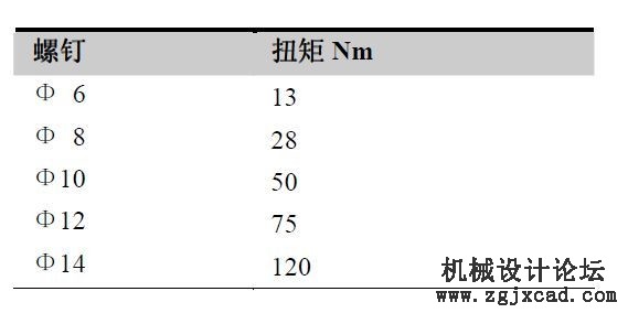

一般情况下,连接的重要部位设计都规定了紧固力矩。被连接件一般情况下都是同样材质的钢材或者铜。螺栓等级采用8.8级。设计一般根据下表进行选用:
螺栓
扭矩(N*M)
M6
13
M8
28
M10
50
M12
75
M14
120
但是,对于不重要的连接部位,设计一般就不会给出特定的值,没有特别要求。这样对于生产的质量和工业化工程师就无法接受。
大家在设计过程中是如何给出紧固力矩值的?是对于每个紧固螺栓都给出值吗?

力矩扳手价格比较贵,现场如果安装很多的螺栓肯定就不实际,一般是设计的时候需要多大的扭矩,你自己扭,在公司用扭矩扳手测好,然后看下垫圈或者橡胶密封件的变形情况啊,或者螺母旋了几圈等,然后给工人一个比较直观的回答。
发表于 2013-11-17 09:59:01 | 显示全部楼层
如果是要求比较严格的设备、仪器。还是会使用扭力扳手的。使用扭力扳手会提高成本,但只是一次性的。如果是量产的话,使用中会提升效率,降低整体的成本。
