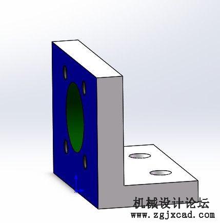

题目可能有些。。。,新人,提的问题大家可能都会觉得很简单,可是这些对新人来说很重要的,比如:我知道了关于轴上键槽的各种标准及注意事项(对称度、底面及侧面粗糙度、对轴线对称度、及轴尺寸公差及粗糙度、),觉得很有收获,但是对老工程师老说,这太基础啦,有经验,有国标。下面说一下,对于电机座(小心非标设备上的,步进、伺服电机的,和线性模组上的类似),自己思考的问题(如果您带徒弟,希望徒弟思考些啥呢,从单纯电机座来说),这些问题问同事好些,还是网络搜索好些,还是直接照着别人的图纸模仿(这时会猜测别人的用途,不合理的有时也能贴个漂亮的理由,这难道就是闭门造车)?
疑问不解:
1、底面和侧面(蓝色面)的垂直度一般取多少或者取几级?
2、底面和侧面对平面度有要求吗?出图要标吗?表面粗糙度一般取多少及其依据?
3、电机座的厚度(可以理解为单纯L型的线厚)要计算吗?凭经验?如取这样的厚度其底座上的定位沉孔一般去多大(或者对应螺钉为多少的)?要根据扭矩计算吗?还是侧面上是个螺纹孔大小一样?一样的话,两个沉孔够不够,大家一般用几个螺钉固定,孔间距要标对称“公差”吗?
4、电机轴向定位是靠侧面(蓝色孔),径向定位靠孔(绿色孔)轴配合还是四个螺钉孔,还是根据场合选用(刚性:直接连接减速器或者负载,此时减速器和负载直接安装在电机座另一侧,此图没有;柔性:通过联轴器联接,径向容许误差,此时对制造要求也会降低);
刚性联接时(径向定位为圆孔,绿色孔),孔中心到最底面的距离的公差标注查表还是简单的对称值?距离如何检测呢?由于距离是在侧面(蓝色面),加工时要“转换尺寸”(不是很标准,大概就是基准转换:设计基准-工艺基准,对吗?不是很清晰),或者就这样装夹,先加工孔,还是先加工成L型,这样的话用的板材会很厚,焊接成L型可以吗?对啦,材料用A3吗?表面做何处理(比如:镀锌、镀铬)?
5、L型电机座各棱边要倒角吗?图纸标注(比如:2mm,以前看过一个帖子,没有必要)?还是技术要求说下,怎么说,貌似手工倒角刀刮的很是不好看,一般情况下,工人会主动刮吗?如果设计者不想让刮,技术要求该如何说?
6、个人感觉电机座和带法兰轴承的轴承座有些相似,可否借鉴?
7、有人用有限元分析电机座的刚度问题吗?有必要吗?
8、数量少(几个、十来个)时加工上什么床子,L型是铣出来的吗?还是刨(插)出来的?几件一起加工吗?侧面的另一面没有配合要求,可以很粗糙,粗糙度标注多少,痕迹很明显!
9、电机安装、电机座固定时,要放松,加平垫、弹垫吗?沉孔里能加吗?考虑电机座固定底面不用沉孔(前提不干涉)
10、以前看图觉得很简单,比如这个电机座,但是不同时期看同一个东西会有不同的体会,刚开始觉得很简单,后来发现啥都不会。看别人模型觉得很简单,而自己做时却无处下手,必须亲自做后,才会,难道这就是经验?刚工作时,觉得有些图纸不是很好,常识性的问题一堆,但是最近看别人出图,连续加班出,在这样的环境下,出错是否情有可原?还是自己眼高手低呢,自己出图时,出的错可能比这多的多?也出过图,简单的四五张,整整出一天,考虑的东西很多,可能第一次出吧,和看别人的不一样,不能想当然。还有自己出图时,老同志的意见要听吗?我出的图里有一个凸台和凹坑“配合”在一起的(靠螺钉固定),我问项目里的人这个配合公差怎么定,答曰:这个不用,直接标尺寸就行,我标了尺寸,
[color=]孔(凹)轴(凸)一样
,结果回来只能装进去一半,下面不行,难道是垂直度问题?还是没有清根角,还是表面处理(本色氧化)影响?后来想了下,尺寸就不该一样,就该小些,又不是什么配合,就和钣金面板上安装仪器仪表、开关按钮一样,尺寸差个一二mm就行。
小弟就想到这些,应该还有别的注意事项,希望有经验的前辈指出,不要说电机座和电机一起买的。
这么晚啦,睡了,估计错别字很多,但是希望各位工程师帮我回答一下。真诚请教,谢谢

楼主是用来固定步进电机的吧? 我觉得L型还是焊接后再加工比较划得来, 然后再加工孔,各留余量就好啦。一般写锐角倒钝就好,据我了解有职业道德滴加工者都会用锉刀修边的 ,这个是顺手之举。在公司 写的乱随便看看。。
发表于 2013-11-17 09:58:44 | 显示全部楼层
电机座有现成的,算是半标准件吧,铸铝件,与电机配套的,有卧式电机转接成立式的,有立式电机转接成卧式的,一般卖电机的地方都可以配。
