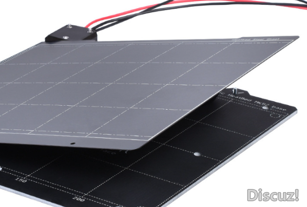

3d打印机加热床像块“冰疙瘩”迟迟不升温,不仅耽误模型成型,更可能引发材料浪费甚至设备损坏。专业维修师傅常说:“升温异常是加热系统在‘喊疼’。”从电路到温控模块,从加热元件到软件设置,每个环节都可能藏匿着“不升温”的幕后黑手。本文将抽丝剥茧,用“小白话”讲透专业问题,助你快速锁定故障点。
硬件故障排查:从“线”到“面”的深度检查
加热床升温异常,80%源于硬件链路问题。先检查电源线是否老化断裂——用万用表测电压,低于24V需立即更换;再看加热棒与热敏电阻是否“亲密接触”,两者间距超过2mm会影响测温精度;最后别忘了加热床铝基板是否变形,轻微翘曲都会导致热量分散。这些检查无需专业工具,一把螺丝刀加手机闪光灯就能完成初步判断。
