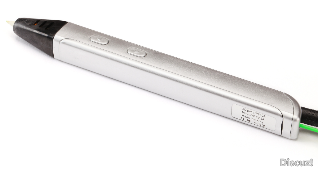

3d打印笔玩ABS材料,却总卡壳?别急,今天咱就唠唠这“加热多久才能用”的硬核问题!ABS塑料是3D打印界的“硬汉”,但加热时间没搞对,笔头堵得比堵车还严重。有些老铁加热三分钟就开整,结果挤出来像“面条”;有的等五分钟还嫌不够,结果烫得笔头冒烟——到底咋整才能“刚刚好”?这波操作指南,保准让你从“手残党”变“大神”!
加热时间不是玄学,得看笔的“脾气”
每支3D打印笔的“脾气”不一样,加热时间得“对笔下菜”。便宜笔可能三分钟就够,贵点的笔可能要等五分钟——关键看笔的说明书!别听网上瞎传的“统一时间”,咱得自己试:先按说明书时间加热,挤一丢丢料,如果丝滑流畅不卡壳,那就是“对的时间”;要是挤出来像“挤牙膏”,就再等半分钟试试。记住,宁肯多等一会儿,也别急着“硬挤”!
温度调不对,笔也“耍脾气”
加热时间对了,温度也得跟得上!ABS塑料的“舒适温度”在200-230℃之间,太高了容易“烫坏”,太低了挤不动。有些笔带温度调节功能,咱就调到220℃左右试试;要是笔没这功能,就靠加热时间补——温度低就多等会儿,温度高就少等会儿。就像煮面条,火候对了才能“筋道”!
加热完成有信号,得会“看门道”
加热时别干等着,得学会“看信号”!笔头预热时,通常会“亮灯”或者“嗡嗡响”,等灯不闪了、声音稳了,基本就“到位”了。这时候用手轻轻摸笔头附近的料丝,如果感觉“软乎乎”能捏动,就是加热成功;要是还“硬邦邦”的,就再等等。别学那些“急性子”,没加热完就挤料,结果堵得笔头“哭唧唧”!
新手避坑指南:这些操作别踩雷
新手最容易踩的坑,就是“加热中途乱动笔”!加热时笔得“站直了”别乱晃,不然料丝容易“跑偏”堵通道。还有,别用“二手料”或者“潮料”——ABS怕潮,潮了加热时间得加长,还容易冒泡堵笔。最后,用完笔记得“清笔头”:用小针捅一捅,或者挤点废料“冲一冲”,下次用更顺溜!
总结一下,加热时间没固定答案,得看笔、调温度、观察信号,再避开新手坑。按这波操作,保准你的3D打印笔“不卡壳、不冒烟”,玩出花来都不是事儿!赶紧试试,让你家3D打印笔“支棱起来”吧!
